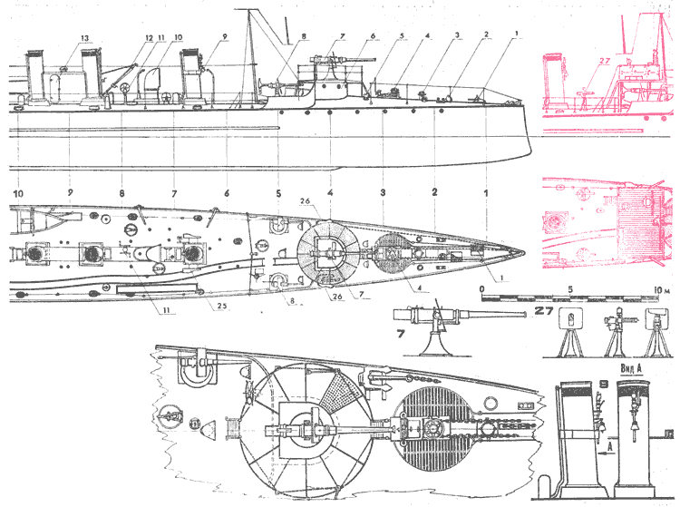

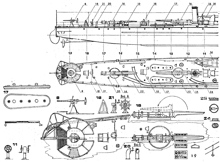

Je n'entre pas dans les détails (on verra plus tard si cela intéresse certains d'entre vous) mais là pour me faire plaisir j'ai entrepris la construction d'un torpilleur russe de classe "Boiki" , de 1902 , au 1/50e.
Ce navire d'environ 70m de long était armé de 2 tubes lance-torpilles , d'une pièce principale de 75mm , et de 3 à 5 pièces secondaires de 57mm ...
Il y a 2 caractéristiques principales chez ces premiers torpilleurs : le "turtle back" , dos de tortue blindé à la proue , et le poste de gouverne blindé situé en dessous de la plate-forme de la pièce de 75mm !
La visibilité depuis le poste de gouverne était trés mauvaise , et de ce fait un poste de gouverne secondaire était installé sur une plate-forme (en plus de la gouverne de secours à l'arrière) . De plus , le poste de tir de la pièce principale était trés exposé , et en cas de gros temps les paquets de mer rendait le tir et même la station sur la plate-forme de tir quasi impossible ...
par la suite la proue sera surélevée , le dos de tortue disparaitra , les navires grossiront et on passera du Torpedo-boat au Torpedo-boat-destroyer ce qui sera abrégé en Destroyers !
Ici donc on a affaire à un torpilleur de 1902 avec dos de tortue et tout le tintouin !
A part 2 canons de 57mm encore à installer et le second tube lance-torpilles à scratch-builder (le tube lance-torpille est de fabrication en scratch intégral) , il est terminé et je vais passer à la peinture . Sûrement un schéma de couleur 1GM / GCR en gris clair ou kaki vert , j'hésite encore ...
