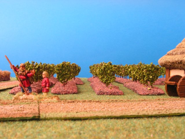

Message  SgtPerry le Jeu 31 Jan - 7:34
J'avais acheté de la vigne HO il y a quelques années
vignes et vignobles DA_vineyard
Elle se constituait de ceps en plastique sur lequels on floquait de grosses feuilles.
vignes et vignobles DA_vineyard2
Je pense qu'il doit être possible de faire la même chose avec du fil électrique, dénudé et dont les différents brins seraient tressés pour faire quelques branches. Le tout peint en marron puis floqué.

Message  Siaba le Jeu 31 Jan - 8:21
En tout cas, le rendu et l'échelle sont bons Smile
