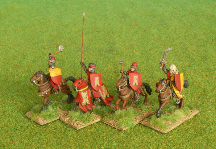

Prenons le chevalier de la Tour du Pin. La tour de son blason est blanche. Le blanc ca ne s'imprime pas 'c'est une absence de couleur pour une imprimante). La feuille de transfert est donc blanche (comme une feuille de papier. J'imprime donc le blason rouge avec une tour blanche (qui sera pas imprimée).
Pour le blason de Cadoc, j'ai utilisé du papier blanc aussi car le fond rouge aurait rendu la tour jaune (transparent) quasi invisible une fois posée sur le support.
