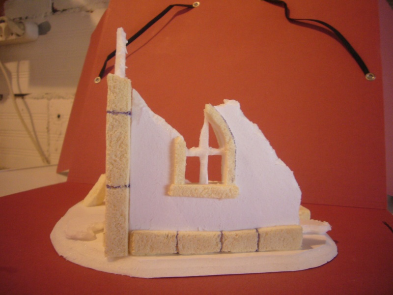

Création d'une chapelle en ruine:
Bonjour aujourd'hui nous allons aborder le sujet de la construction d' une chapelle en ruine .
La liste des matériaux :
- un morceau de chute de carton plume
- une chute de polystyrène extrudé
- 1 pot de colle à carrelage
- du sable
- 1 tube de colle de cyano (attention j'utilise de la cyano sans solvant)
La liste d' outillage :
- 1 stylo
- 1 couteau de modélisme
- 1 petit cutter
- 1 cutter
- 1 petite brosse métallique
Tout d'abord dessiner sur le carton plume la forme de la ruine.
Découper à l'aide d'un couteau de modélisme.
Retirer la pellicule lisse du carton plume, ceci donnera un relief de base.
Par la suite, découper dans la polystyrène la forme de la fenêtre et la base de la chapelle. Ensuite tracer l'épaisseur du carton plume sur la base pour l'encastrement de la pièce.
Dessiner sur la base de la chapelle ainsi que sur le pilier la forme des pierre en insistant bien pour le relief.
A l'aide d'une petite brosse métallique, appuyer fortement sur les pièces en polystyrène ceci vous permettra de donner de la texture.
Il vous reste plus qu'à coller l'ensemble des pièces à l'aide d'un tube de cyano sans solvant (marque uhu).
Sur la base du socle appliquer de la colle de carrelage avec un vieux pinceau, puis saupoudrer de sable.
Il ne reste plus qu'à peindre, voici une fois fini
YOUPI!! c'est fini!

Création d'une maison asiatique:
Bonjour nous allons voir la fabrication d'une maison asiatique ,le tuto sera composé en deux parties ,voici donc la première partie
Matériaux nécessaires:
- 1 morceau de calendrier (récupération)
- 2 tubes de glues 2 euro
- 1kg de plâtre ou du Toupret 2 euro
- 1 planche de balsa 3mm d'épaisseur de 1mx 10cm (c'est dans cette planche que l'on coupera plusieurs baguettes ) 1.80 euro
Outillages nécessaires:
- 1 stylo
- 1 petite spatule d' artiste
- 1 cutter
- 1 cale à poncer + papier de verre de 80
PS:Comme vous pouvez le voir les pièces qui compose la maison sont déjà découper.
Certes les pièces sont déjà découpées ,mais il y a une petite préparation à faire avant l'assemblage ,tout d'abord faire un angle à chaque pièces qui compose la maison (ATTENTION à VOS DOIGTS ,c'est un greffer du pouce qui vous parle ).
Sur la feuille de gabarit vous verrez qu'il y a des traits en pointillés qui représentes le toit ,dessinez sur vos pièces et ensuite donner un coup de cutter léger dedans, puis plier la en deux (voir photo ).
Grâce à cette préparation ça vous permet d'avoir un bel angle et de plus ça facilite le collage qui ce fera à la glue
Une fois le collage fait ,il vous suffit de renforcer la maison avec de la colle du type ni vis ni cloue (à l'intérieur bien sûr ).
Après il suffit découper les baguettes de balsa dans la planche , il ne reste plus qu'à les collées sur l'ensemble comme sur la photo.
Une fois l'ensemble terminé il ne reste plus qu'à combler tout ça à l'aide du toupret ou du plâtre .
Ensuite nous passons aux charpentes apparentes d'extérieur (ne me demandez pas le terme exacte ,car j'en ai pas la moindre idée ).
Là aussi vous aurez les gabarits ,il ne vous reste plus qu'à les dessiner sur la planche de balsa .
La pièce du haut sur la photo ce collera au sommet du toit , la pièce du dessous formera la descente de toit .
De toute manière je les ai dessiné au-dessus du gabarit qui compose la maison ,ça vous donneras l'idée visuel
Par la suite à l'aide d'une lime à angle faite un chanfrein en dessous de ces pièces ( ceci facilite le collage ).
Ensuite il faudra couper légèrement au cutter ,pour pouvoir placer la charpente au sommet du toit.
Voilà le résultat
- 1 stylo
- 1 cutter
Voilà le résultat
