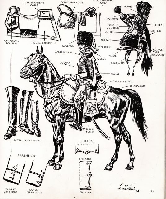

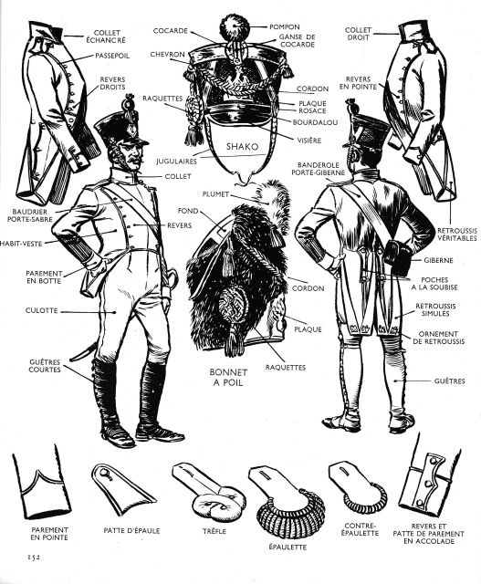

Message  Apa Jeu 24 Nov - 11:03
le revers, comme l'a dit FFL, c'est le devant de l'habit (le plastron en quelque sorte). Ce dont tu parles, c'est le passepoil. Il est bleu sur le collet, rouge aux revers et aux retroussis, blanc autour des parements (qui ornent les basques de l'habit).
Je suis pas un spécialiste en uniformologie mais il y a ces dessins de Funcken qui m'accompagnent depuis que je suis môme et qui sont d'une grande aide quand on est envahis par les termes techniques Smile :
[img]question uniforme infanterie de ligne (empire) 24.11[/img]
[img]question uniforme infanterie de ligne (empire) 24.12[/img]
Pour la petite histoire, l'uniforme à la Bardin (habit-veste, aux basques de taille réduite) date officiellement de janvier 1812 mais il est probable qu'aucun Français parti en Russie ne le portait. Il commence à arriver sur les champs de bataille en 1813, surtout porté par les troupes du V° corps de Lauriston, 'ex cohortes de gardes nationales organisées en 1812 pendant que la "ligne" était en Russie. La plupart des troupes à l'époque de Lützen et Bautzen est sans doute encore avec l'ancien habit dont les stocks devaient être encore nombreux. A partir de l'été 1813, il devient la norme au fur et à mesure de l'arrivée de nouvelles troupes et des remplacements d'habits suite à l'usure.
