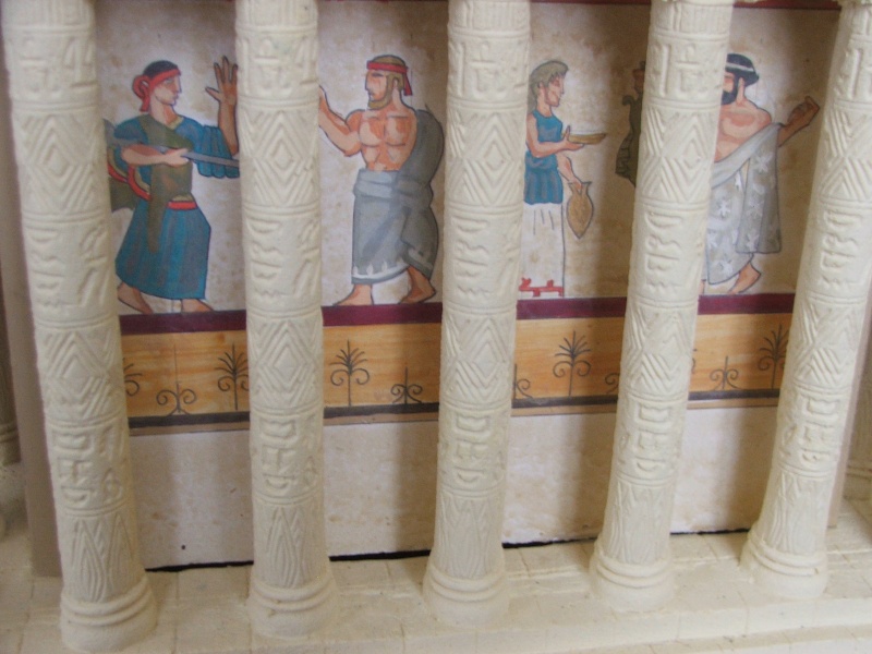

Le temple est avant tout destiné aux Lagides de Quentin car j'avais acheté exprès pour cela une structure (temple pour aquarium) grecque à colonne décorées de hiéroglyphes égyptiens)
Toutefois, sur une table, cela ne jure pas et le temple est indifféremment utilisé par n'importe quelle version d' armée héllènistique (tant que je ne me décide pas à peindre les hiéroglyphes)
Le temple est encore moins avancé que le navire mais le rendu général commence à ressortir.
Il me reste à fixer les épis, et à réaliserles peintures du toit, de la fresque et des chapiteaux mais j'ai fini le bâtiment intérieur.

Celebrimbor a écrit:Je voudrais bien un tuto pour l'intérieur du temple et le toit.
Très très beaux décors, très évocateurs! Very Happy
- L'intérieur est très simple. Quatre face de carton plumes même pas texturées. Dessin fait à la main en m'inspirant de ceux d'une fresque grecque dans une BD. Un renfort (carton très fin) à chaque angle pour cacher les raccords. Peinture simpliste des motifs et lavis sur l'ensemble pour lier le tout. C'est du carton plume épais d'1cm afin de créer de la profondeur au niveau de la porte
- la porte est creusée dans une des faces en carton plume. Des reliefs carrés en carton fin sont ajoutés. Pour le"colombage" en haut de la porte (fidèle au style e l'époque) c(est juste un fin morceau de carton évidé et collé sur le dessus.
- Le toit: Carton de calendrier, d'un seul tenant, plié en son centre (après avoir tracé une fine rigole au cutter pour que le plis oit propre. Puis ajout de bandes découpées dans du carton ondulé d'activité manuelle. (en ajoutant un morceau sur le faîtage pour cacher le pli.
argrom le boucher a écrit: (...) As-tu un lien pour la fresque murale du Naos, car c'est la première fois que je vois cela? Cela m'intéresse grandement vu mon propre projet Razz
Sinon j'envisageai aussi de faire l'Argo pour mon jeu Very Happy
La déco extérieure du Naios n'est là que pour "le chrome" grec, l'évocation. Plus une démarche "hollywood" qu'historique.
Pour les motifs, ils sont tout aussi imaginaires, je me suis inspiré d'une salle du protoneion dans la BD "L'enfant grec" de jacques Martin (page 36°

Il me reste toujours à terminer la penteontère mais le temple est terminé:
Décors grecs: pentecontère et temple (WIP) Dscf3861
Décors grecs: pentecontère et temple (WIP) Dscf3862
Décors grecs: pentecontère et temple (WIP) Dscf3863
